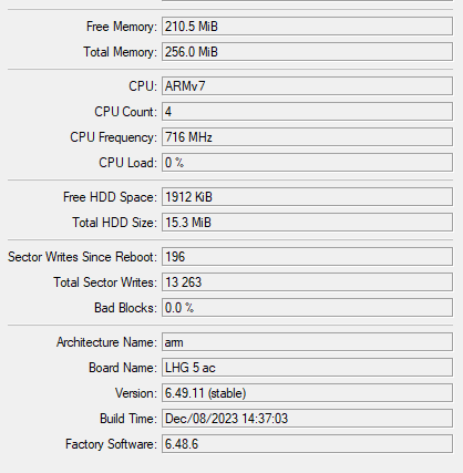

Necesito integrar como subcriptor una antena LHG 5ac (adjunto caracteristicas)
model_mikrotik
A AP ePMP 3000 en producción, que actualmente esta dando acceso a subcriptores 5 GHz Force 300-13L
Por lo que he podido leer, desde 2020 no se ha seguido desarrollando firmware para elevar nuevos modelos Mikrotik, debido a que el ePMP 3000 es compatible con 802.11ac.
He intentado conectar la antena Mikrotik al AP, pero esta no detecta el SSID (el SSID esta publicado).
Necesitaria saber (si es posdible) cuales serian los pasos a seguir, o si seria necesario elevar el dispositivo Mikrotik (en este caso necesitaria saber que ficheros deberia utlizar).
Muchas gracias. Un Saludo.
Hi,
To connect a mikrotik device to an ePMP3000 you’d need to elevate the mikrotik, I would reach out to cambium support about this as I’m not sure if they are still distributing the licenses.
