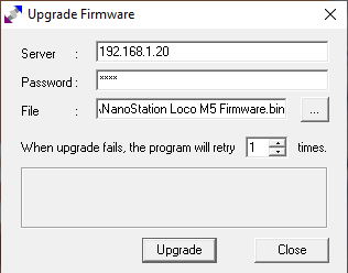

1º No meu caso estou migrando um rádio "Nanobeam m5-16"
2º Vai no site da do fabricante e baixa o firmware "unsigned" (sem assinatura). Como imagem abaixo.
3º Você terá que carrega-lo em modo tftp
4º Espere ele carregar e inicializar o sistema novamente e pronto agora pode carregar o firmware elevate da cambium Networks na interface do Rádio ubiquiti.
