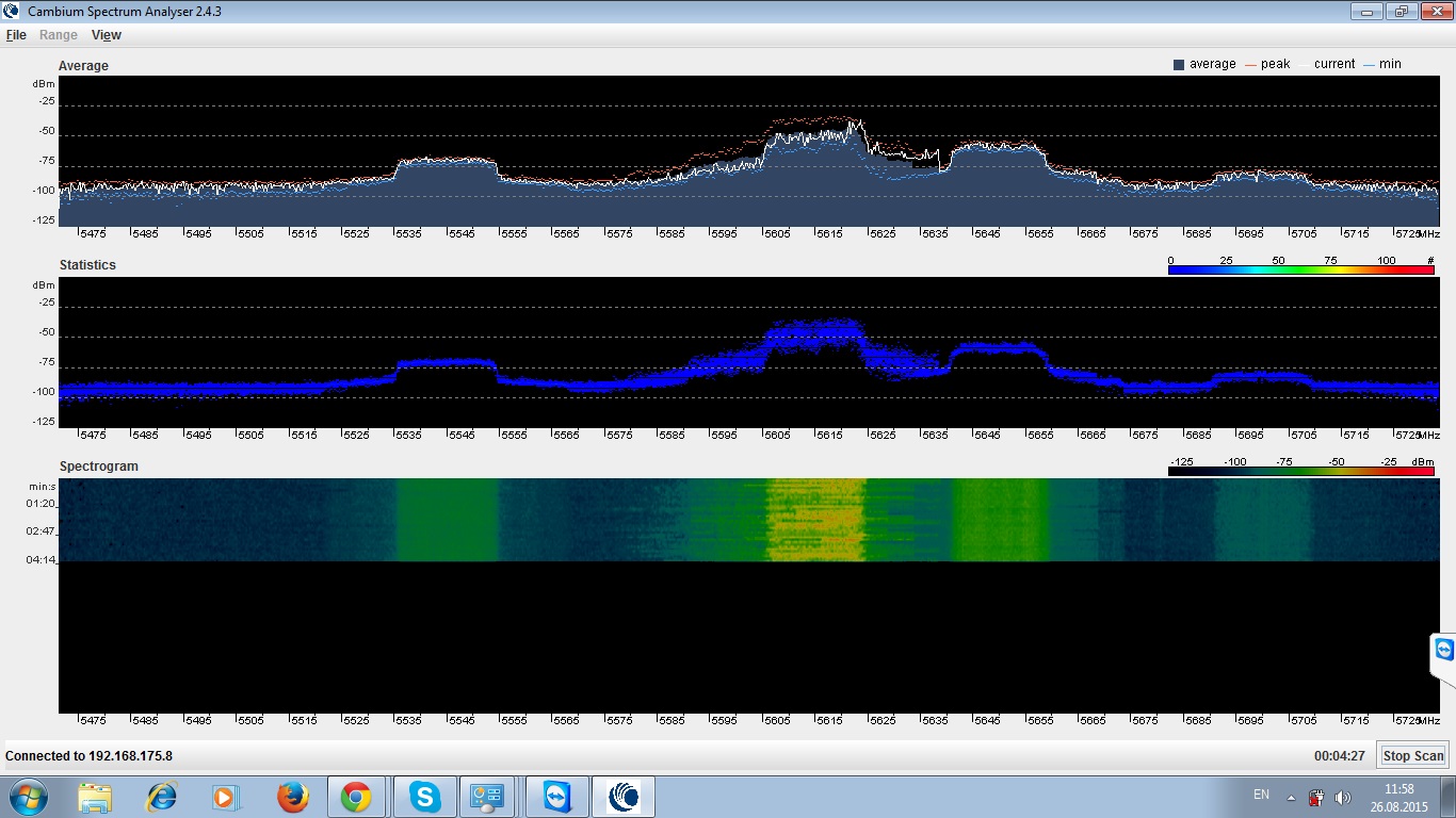

Со стороны SM по непонятной причине не получается данные со спектроанализатора получить (скрин в приложении).
С BS приложил.

Алексей,
Уровень помех -75. При уровне полезного сигнала -64. Сигнал/шум составляет 11 дБ. Это означает, что мы можем работать только на нижних MCS - NN2, 3, 9, 10 (QPSK). Отсюда низкие скорости. На абонентской стороне, подозреваю, помеха еще сильнее, поскольку у вас даунлинк хуже, чем аплинк. Если сигнал/шум падает ниже 10 дБ, то обрывы связи возможны - устройство не может распознать полезный сигнал на уровне помех.

Просканировали со стороны SM. Что там может так фонить? Аномалия?

возможно в лицо вашей точке бьёт что-то 5ГГц, или точка доступа wi-fi (но сильно вряд ли), просто исходя из уровня. попробуйте повернуть на 90 градусов точку и снять спектр.  но лучше б конечно сергея с ответом дождаться))

Пока подозрение на мощную внеполосную помеху. Проверяем.
естественно у ОПСосов то на башне... а фильтры то  где???
Фильра в epmp нет, скорей всего перенасыщение входа гармоникой от вышки.
По совету Сергея опустили устройтво на 3 м ниже, ситуация в корне изменилась.
