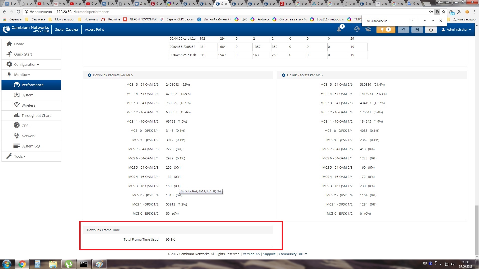

Hello, i'm working at same company as topic starter. I'll try to help.
« you're using 20 MHz channels you might want to go to 40 MHz if you can.» We can't because of laws in our country and permissions to use frequency.
Screenshot of AP Monitor \> Performance page. I see that total frame time used is 99.8%. Can we fix it by changing ePMP1000 radiomodule on ePMP2000? Or problem in SM with bad signals?
- [Total\_Frame\_Time\_Used\_Downlink.344527.jpg](https://d1okf4ta8xniw3.cloudfront.net/original/2X/9/9daa4cef2ff31e260a6e497b83cebd061a9c3e81.jpeg) (293 KB)

Добрый день.
Могли бы, пожалуйста, приатачить System Log с CPE на котором наблюдаеться проблема?
Звучит, похоже на известную проблему на 3.5 и 3.5.1 прошивках, которая воспроизводится крайне редко.
Что бы подтвердить что это таже проблема, можно даунгрейднуться на 3.4.1 - на ней проблема не воспроизводится.
Спасибо.
