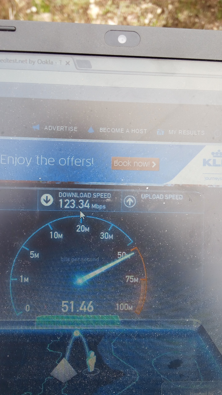

Teniamos un ptp epmp casi sin estrenar, y esta maƱana nos hemos puesto a ello.
6.5km y el resultado con un canal de 40 ha sido 120 megas.
En dos palabras: impresionante. sorprendido.

Esto hemos conseguido esta maƱana con un canal de 40mhz a 6.5km de distancia.
Con cambium original de 25dbs y epmp 1000.
No da mas subida porque las airfiber estan al 75% upload y download.
adjunto;
