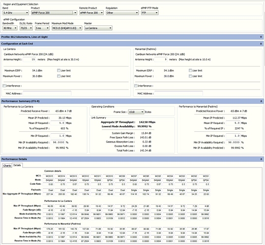

Buenas tardes Tewsbehappy, muchas gracias por los comentarios, de acuerdo con linkplanner, estos son los resultados que me arroja con la imagen adjunta...
me podrian apoyar de acuerdo a estos datos de la aplicacion, que resultados podria o deberia de obtener de equipos Force 200???
Saludos, llevo poco tiempo y hay varias cosas que aun no comprendo del todo y les agradeceria mucho su apoyo y que tambien, si es necesario, que parametros tendria que cambiar o considerar para si lograr los resultados mostrados o hacercarce lo mas posible... saludos a todos!!!
