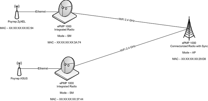

Есть следующая схема:

Проблема: Периодически происходит отключения клиента с MAC адресом: XX:XX:XX:XX:37:44.
Все антенны с прошивкой 2.3.4.
Вот лог с АР в момет отключения клиента:
Feb 19 16:52:01 Cambium-Device kernel: Adding WDS entry for XX:XX:XX:XX:0c:94, through ni=XX:XX:XX:XX:37:44
Feb 19 16:52:01 Cambium-Device kernel: Adding WDS entry for XX:XX:XX:XX:0c:94, through ni=XX:XX:XX:XX:3a:74
Feb 19 16:52:59 Cambium-Device kernel: Adding WDS entry for XX:XX:XX:XX:0c:94, through ni=XX:XX:XX:XX:37:44
Feb 19 16:52:59 Cambium-Device kernel: Adding WDS entry for XX:XX:XX:XX:0c:94, through ni=XX:XX:XX:XX:3a:74
Feb 19 16:59:27 Cambium-Device kernel: Adding WDS entry for XX:XX:XX:XX:0c:94, through ni=XX:XX:XX:XX:37:44
Feb 19 16:59:27 Cambium-Device kernel: Adding WDS entry for XX:XX:XX:XX:0c:94, through ni=XX:XX:XX:XX:3a:74
Лог клиента  c MAC адресом: XX:XX:XX:XX:37:44 в момент отключения получить не получается, так как доступ к syslog серверу проподает, а локальный файл с логом перезаписывается другими сообщениями.
В логе клиента с MAC адресом: XX:XX:XX:XX:3A:74, за час до и после отключения, не каких записей в логе нет.
На клиентских роутерах функция WDS отключена.
В чем может быть причина разрывов соединения? Как это исправить?

Роутер ASUS, как ZyXEL, работают в режиме router и имеют встроенный WiFi. Чистота на роутерах 2472 MHz (13 канал). На AP и SM чистота 2412 MHz (1 канал). У обоих клиентов SM установлен на крыше дома, от SM в дом проходит UTP и подключается в роутер. Дома клиентов териториально расположены друг от друга на 700 м.

До абонента 3A:74 - 693 м. (тут сигнал не особо хорошый так как нет прямой видимости AP)
До абонента 37:44 - 1670 м.
