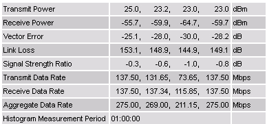

Hola a todos, soy nuevo con los productos Cambium, quisera saber cómo puedo ver la capacidad real en las estadísitcas, puedo ver todos los valores, ya tengo cierto consumo y deseo saber la capacidad restante, estoy ingresando al equipo de forma remota por lo que no puedo hacer un test en sitio, gracias por su ayuda.

No para nada los de cambium entraron via remota y solo lograron 160 megas de transferencia y eso con licencia de 450 megas me dijeron que era alineacion pero yo alinie las antenas a punto y nunca levantaron solo llegamos a 160 megas termine bajandolos de la torre y ahi los tengo arrumbados en casa me duele la inversion por que soy muy caros meti rocket ac de ubiquiti y si obtuve los 450 megas por mucho menos precio, es un enlace de 20 kilometros, en mi caso no me funcionaron.
Hola, es un enlace de 32 Km con antenas Andrew de 4Ft, es en Huila Colombia, se realizó con un PTP650

Es imposible que un enlace de Ubiquiti funcione mejor que un ptp650, hay muchas variables, antenas, pigtails, hiciste la predicción con link planer? Cuales son los niveles de interferencia?
