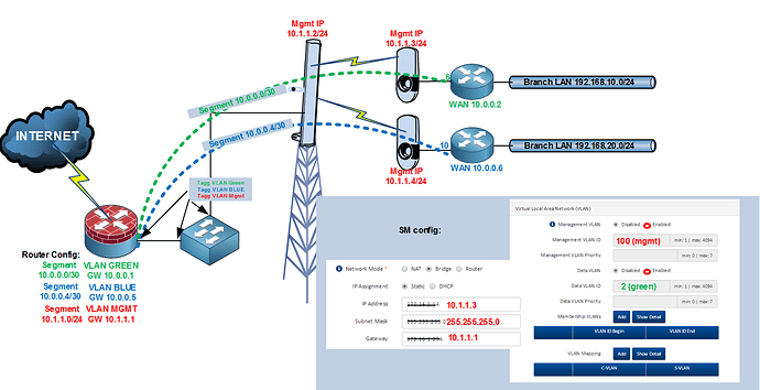

He venido trabajando por mucho tiempo com redes LAN, WAN cabledas, y quisiera hacer una topologia similar con una red inalambrica ptmp o algo similar.
Lo que quiero hacer se miestra en las imagenes.
En la imagen de una red tipica cableada muestro enlaces punto a punto con subredes /30.
quiza para lo que deseo necesite subredes /29 para asignar direccionamiento a los SM, no lo se.
Quiero implementar un pequeño WISP, el cual no tendra mas de 20SMs por AP, no deseo utilizar pppoe por el overhead que inserta en las tramas.
O alguna sugerencia para una topoligia de un pequeño WISP?
hola no entiendo bien tu pregunta. pero si es lo que explicfas en la grafica, eso si se puede sin problema.
Hola quisiera saber si se puede realizar la configuracion que se muestra en el diagrama.
Quisiera enlazar varios sitios a traves de enlaces inalambricos con segmentos /30 y tener todos los APs y SMs en una vlan de administración por aparte.
Hola ya resolviste el problema si puedes hacer vlan gestion y trabajo
al momento que cambias la vlan de gestion el puerto de AP solo pasara trafico Vlan Trunk y por ende solo podras alcanzarlos si estas dentro de la vlan de gestion  el PC o laptop
