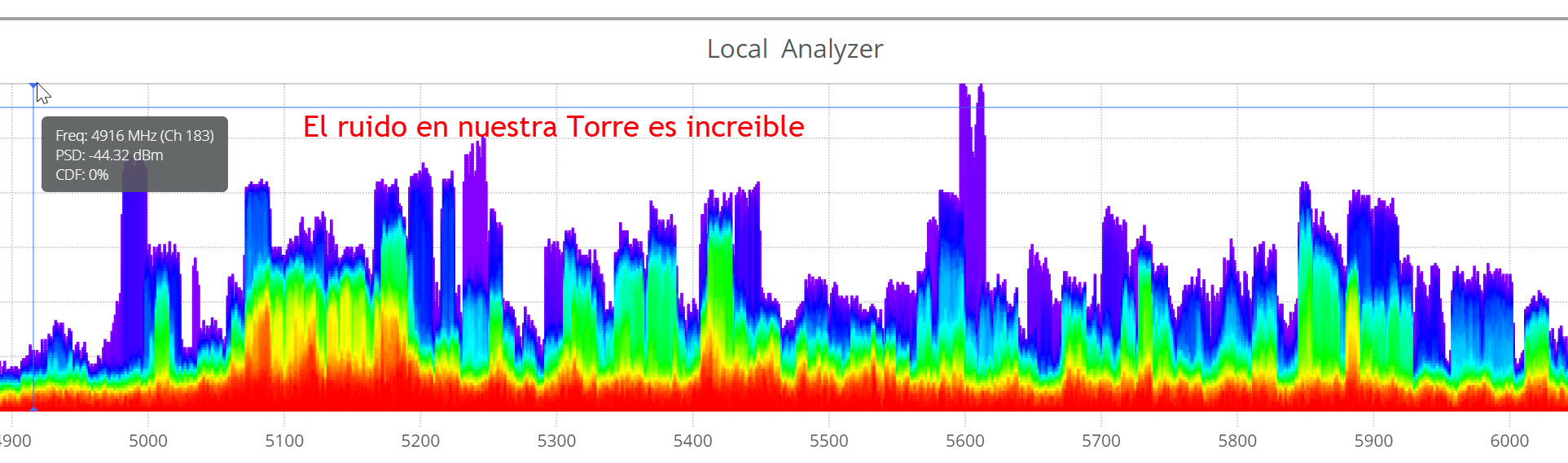

Hola, tenemos actualmente un ptp con Force 300 a 18.8 Km, en una torre con ruido extremo. estan pasando entre 10 a 15 mb. ya que el ruido es increible.  aun seguimos creyendo que la Force 200 trabaja mejor y es mas estable. en este momento todos nuestros ptp estamos usando Mimosa C5c y trabaja muy bien, siempre que no exista tanto ruido, la ventaja es que llega de 4900 a 6400 Mhz. seguro encuentras frecuencia disponible. pero en tema de Multi-punto es donde Cambium es el caballo a vencer! los rendimientos son superiores a cualquier marca incluso en una torre con ruido extremo. Lo certifico!

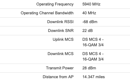

Para el Autor: Te dejo una imagen de un enlace de 22 km aproximadamente con 2 Force 300-25 que no se ven directamente si no que tienen en la linea obstruida por 4 arboles de 30 metros de altura. Tiene caídas de modulaciones por las tardes pero lo mas probable es que sea por los fuertes vientos o cambio de temperatura, igual ahora los cambiare por un par de force 200 que lo mas probable que trabaje a 14/14 de modulación durante todo el dia al igual que mis otros muchos enlaces.
Captura de Pantalla 2020-08-25 a la(s) 10.49.05
