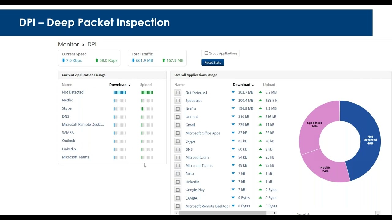

2. Co sie dzieje z licencja na DPI w przypoadku awarii AP
Nie ma licencji na DPI, jest licencja na Smart QoS, które wykorzystuje do swojego działania DPI. W przypadku awarii urządzenia potwierdzonej przez Cambium Support, wygenerujemy nową licencję.
