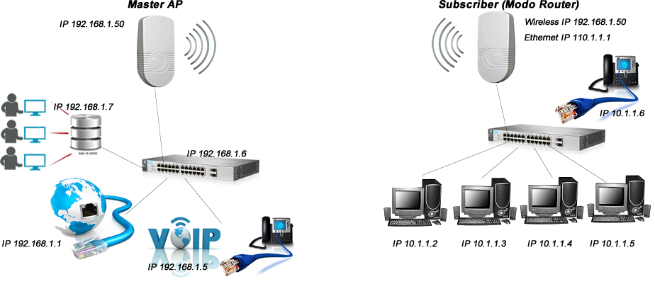

 Hola amigos del foro, espero me puedan ayudar, necesito configurar mi enlace con epmp 1000 en modo router, al cambiar en subscriber a modo router aparece el nuevo segmento, por defecto 10.1.1.x que seria la parte ethernet, pero en lado del master tengo mi red donde tengo los servicios que deseo transferir al lado del cliente, obviamente en lado master existe otro segmento de red por ejemplo 192.168.1.x, la pregunta es como obtengo por ejemplo lo mas sencillo, internet del servicio que esta en el lado del master, espero dejarme entender, hay que modificar Router statico, o IP Alias, agradeceria mucho su ayuda.

a network diagram would help us help you
Ok, adjunto   un pequeño grafico simple, la idea es que en la parte del cliente pueda tener acceso a la BD, Internet, Telefonía IP del cliente.
Muchas gracias de antemano
Ok, herewith a simple little graphic, the idea is that on the client side can access the database, Internet, IP Telephony customer.
Thank you very much
that should work fine,   but does your router in 192.168.1.x lan know about the 10.1.1.x lan ?
also, some routers will need to know what ranges to pass NAT at your border, without entering this information, and without it knowing the downstream route, this setup will not work.
