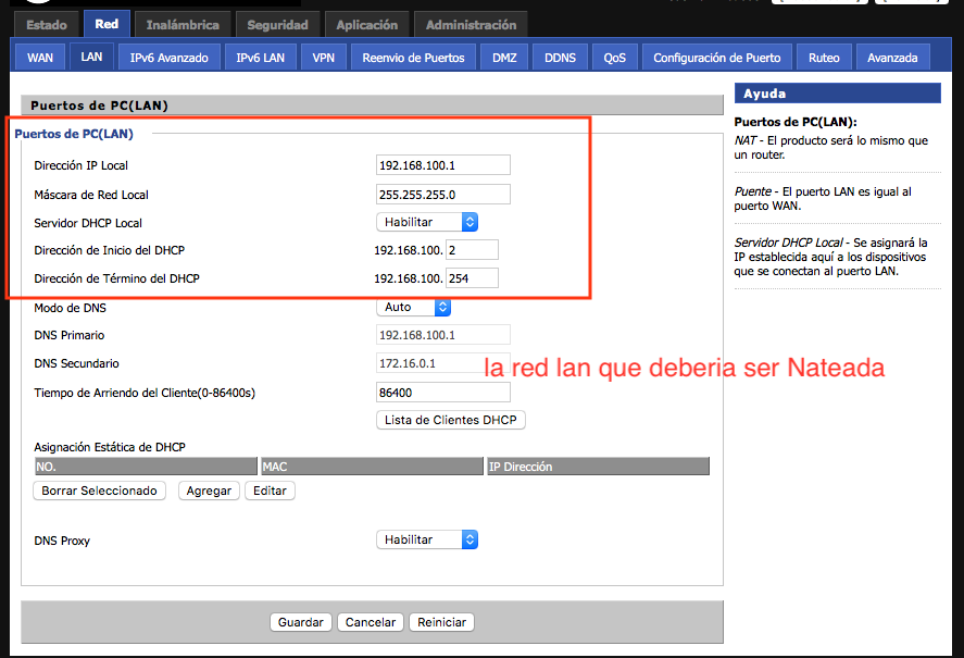

tengo  problemas con el NAT en equipos cnpilot  , al parecer auque tenga la opcion NAT "enable" activada no  siempre hace el nat ya que varios paqutes son  ruteados sin pasar por el NAT llegando a mi Router core  solicitudes con ip de una red LAN (192.168.100.0/24), me di cuenta ya que  me han reportando  poblemas con la navegacion paginas no abren, lentitud... etc.

Checked your screen captures, WAN and LAN configurations looks fine. As per the WAN config, all LAN traffic should be NAT'ed.
