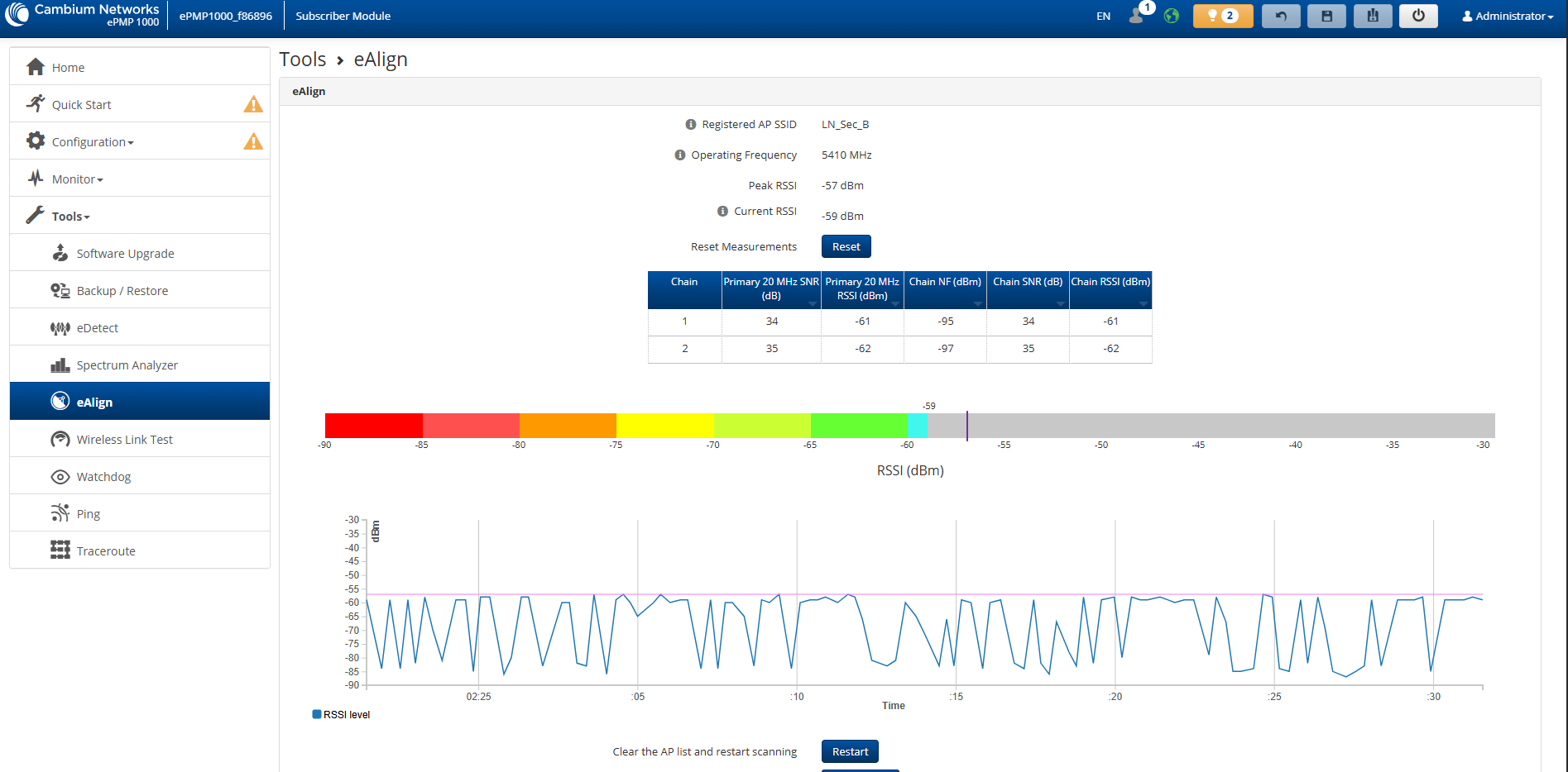

Dear, I am detecting variation of RSSI levels between Force180 and ePMP2000, all with versions of FW 3.4.1. It is normally in values of -60bBm and suddenly drops to -80bBm, for periods of 1sec and then returns to its correct level of RSSI. It is seen in the SM and in the cnMestro as well. This could be an interference problem? or an AP problem?

Nosotros también hemos tenido este problema con decenas de SM force 180, se debe a una falla de fabrica, pero mi proveedor no me apoyo con los RMA, dicen que no aplicaban a garantia. Aclaro que solo es este modelo que tiene este síntoma tan raro, tenemos miles de SMs de la familia ePMP por ello nos dimos cuenta a demas de pruebas exahustivas para demostrar a nuestro proveedor incluso con CNMaestro como fuente de datos reales.
El problema es una degradación en módulo del RF, tenemos pruebas con varios SM en el mismo sitio con la misma señal, pero los SM dañados dan mucho menor valor de RSSI a demas que tienen potencia de trasmisión alta, los demas SM en buenas condiciones en mismo sitio de prueba dan la señal provista por el linkplanner o mejor aun.

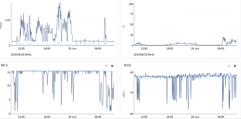

Aqui un ejemplo del problema que comentas, tambien es una Force180 y una ePMP2000, son dos tipos de fallo de la RF del SM, pero a nosotros tampoco hubo solución
