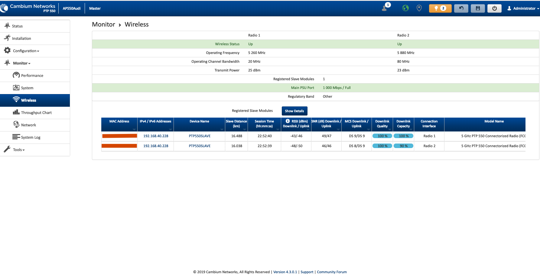

PTP550 500Mb a16Km. En un entorno altamente congestionado de RF
Sin duda alguna el enemigo es el ruido en cualquier sistema de radio, pero con la capacidad de filtraje de canal adyacente de los PTP550 y la capacidad de poder utilizar dos canales no contiguos se logran resultados aceptables, aqui dejo mi experiencia con este modelo de radio (PTP550) con el que he logrado 500Mb Agregados en configuracion bonding 75DL/25UL. a 16Km. de distancia, lo cual es bastante aceptable para un entorno altamente congestionado.

Hasta el momento solo un problema en la conexion con cnMaestro, ya que despues de 25 dias de conexion el Master y Slave en monitor/system mostraban conexion a la plataforma mas sin embargo el cnMaestro indicaba desconexion, lo deje 24 hrs. con esa condicion y no se conecto, realice pruebas de Throughput y todo funcionaba perfectamente lo tuve que reiniciar para que volviera a conectarse a cnMaestro , Sí es una falla pero considero no crtitica pues el Backhaul estaba funcionando y no hubo desconexion de clientes o anomalias que refieran una disminucion en el performance.
Estoy utilizando la version 4.3.0.1 y esperemos los nuevos firmwares con resolucion de fallas.

These are the results I get, and the link is stable, there is only one problem when it loses connection with cnMaestro it does not reconnect until it is restarted or when re-inserting ID and Key

El enlace esta en las mismas frecuancias, unicamente actualize a 4.3.2.1 y el problema de desconexion con cnMaestro se soluciono, en cuanto al throughput esta casi igual varia por unos 50 mb. En cuanto a la estabilidad no he tenido ninguna caida del enlace, y no varia el throughput a ninguna hora del dia. Adjunto el analisis de espectro para que puedas ver en que condiciones opera asi como la medicion del throughput en bonding.
