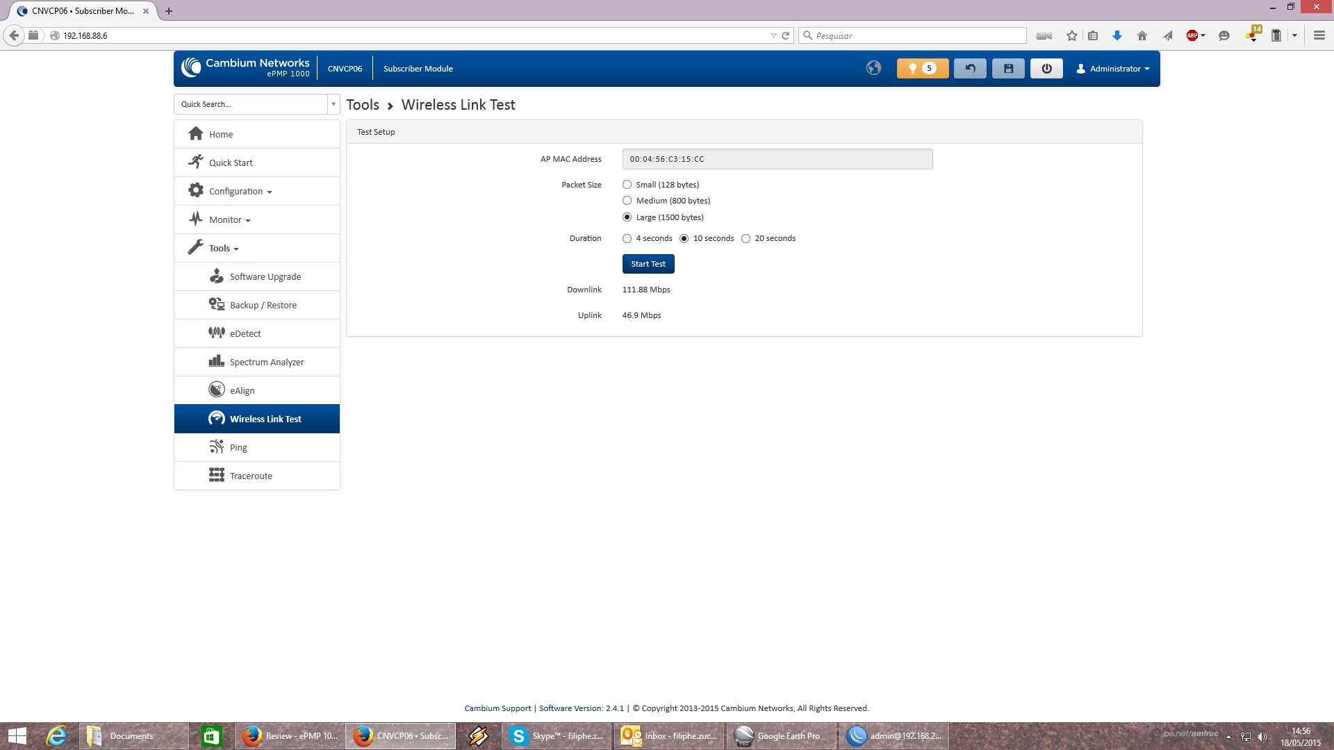

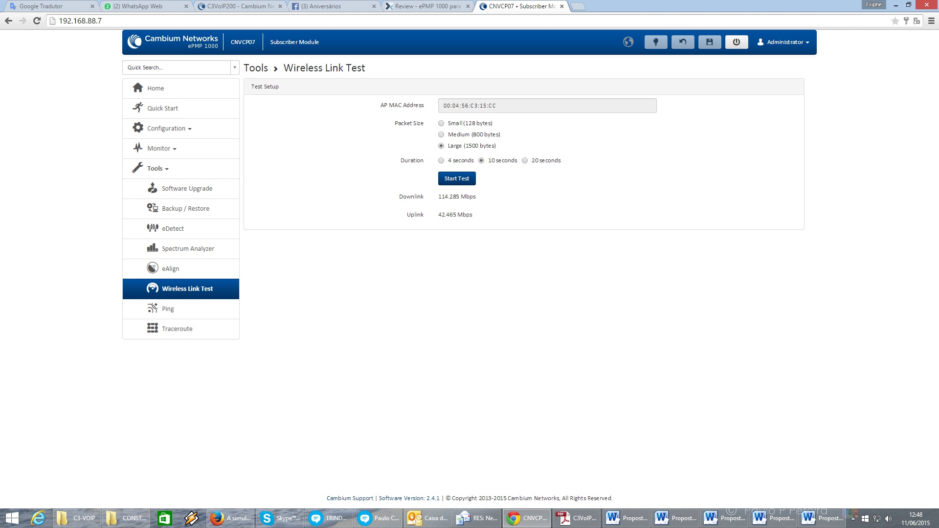

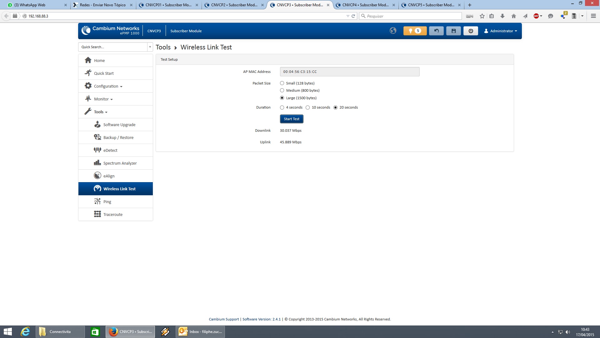

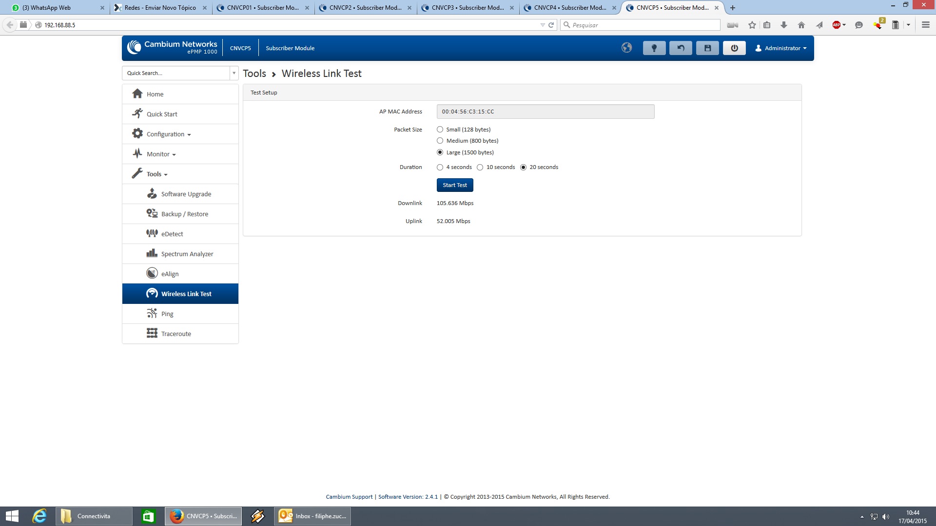

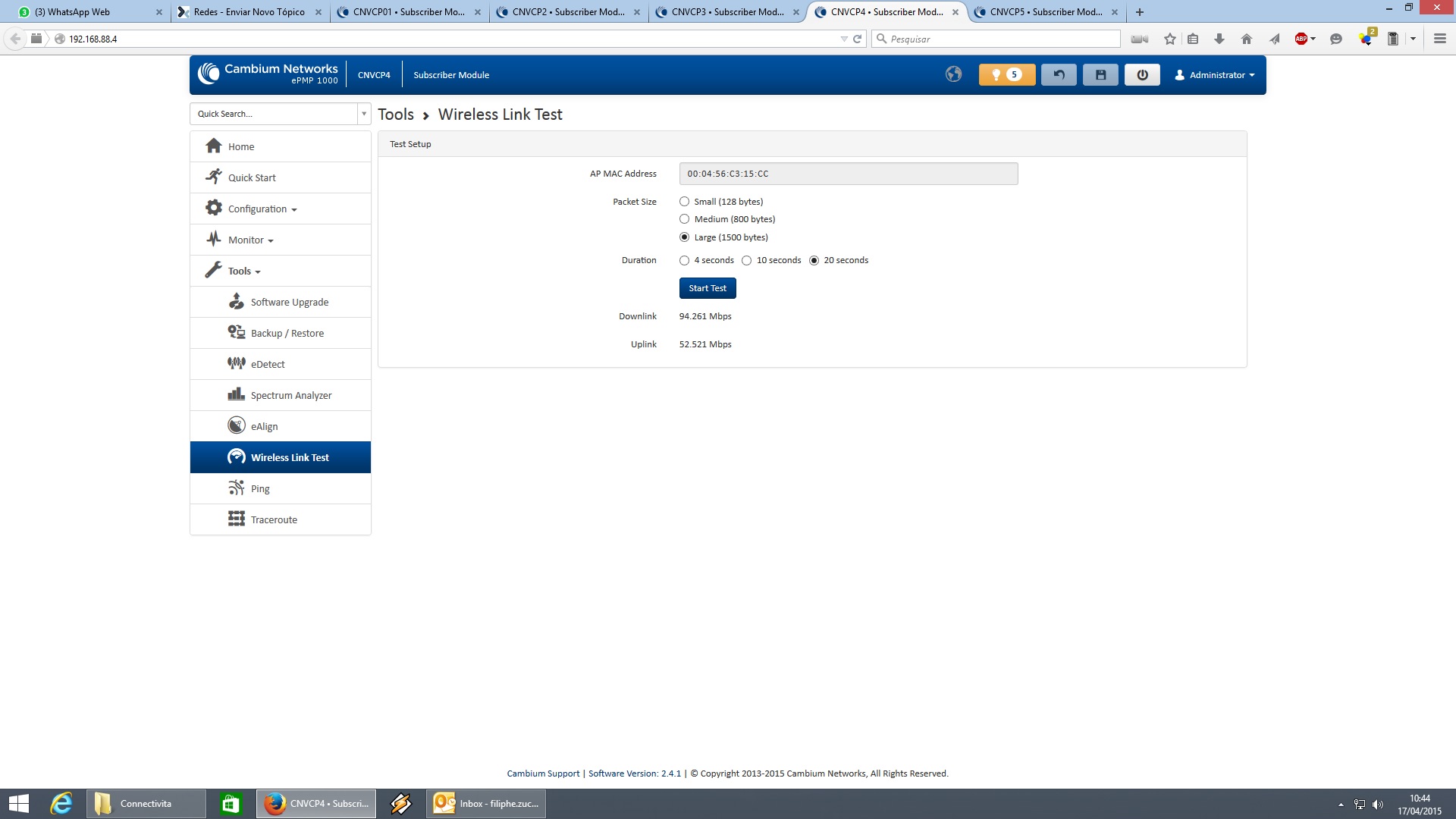

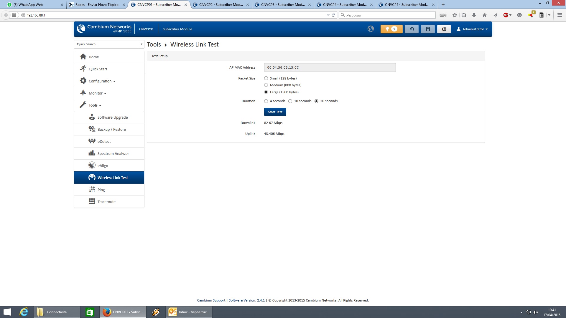

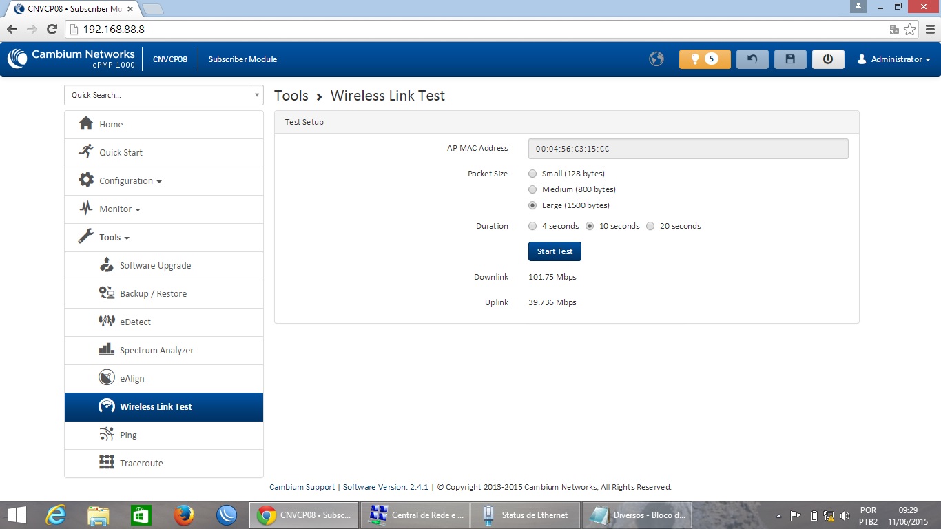

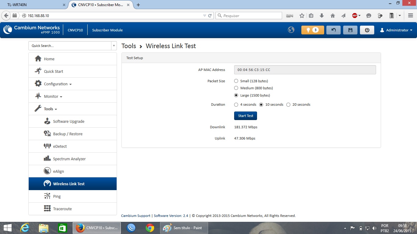

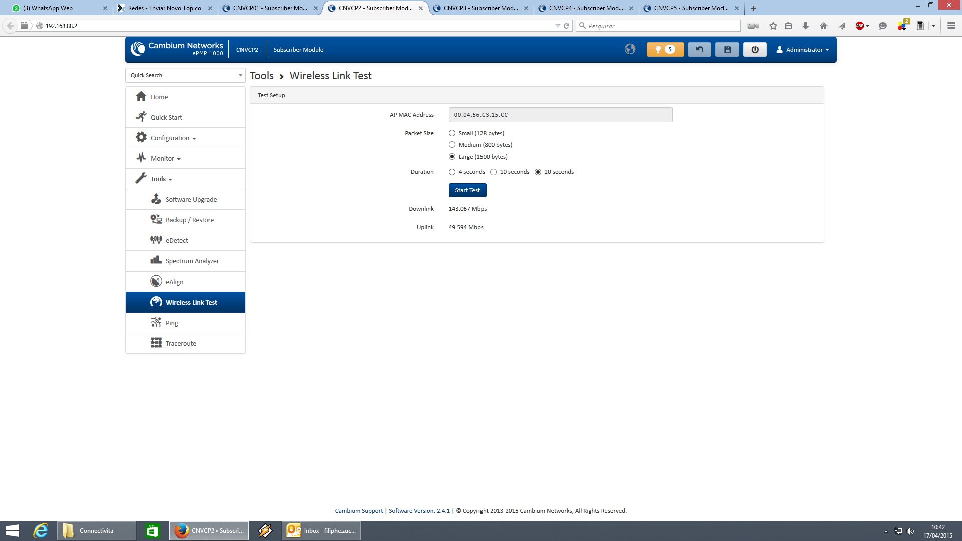

Wireless Link Test do próprio ePMP nas 11 estações.
A estação de numero 3 está fisicamente mal posicionada e com um mastro muito baixo. Ela apresenta no link test 30 de down por 45 de up.

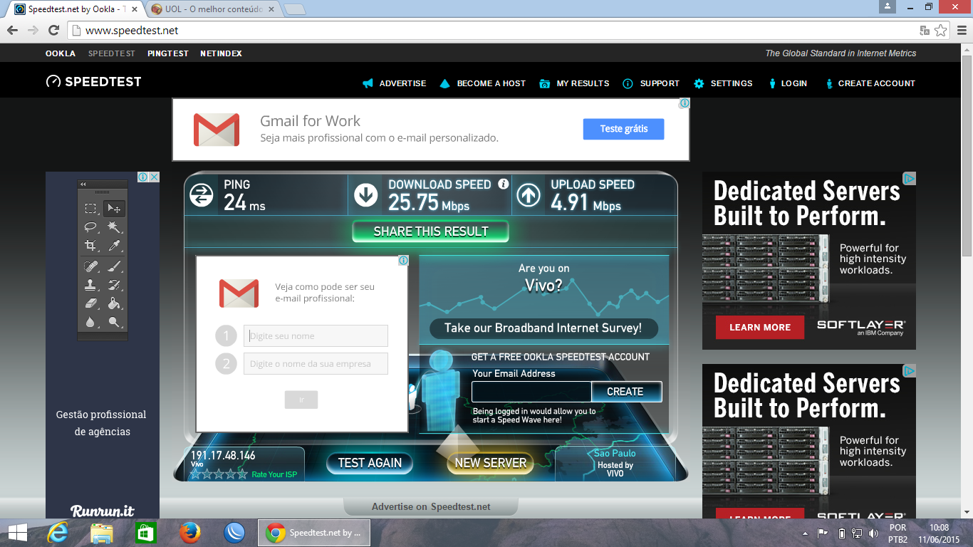

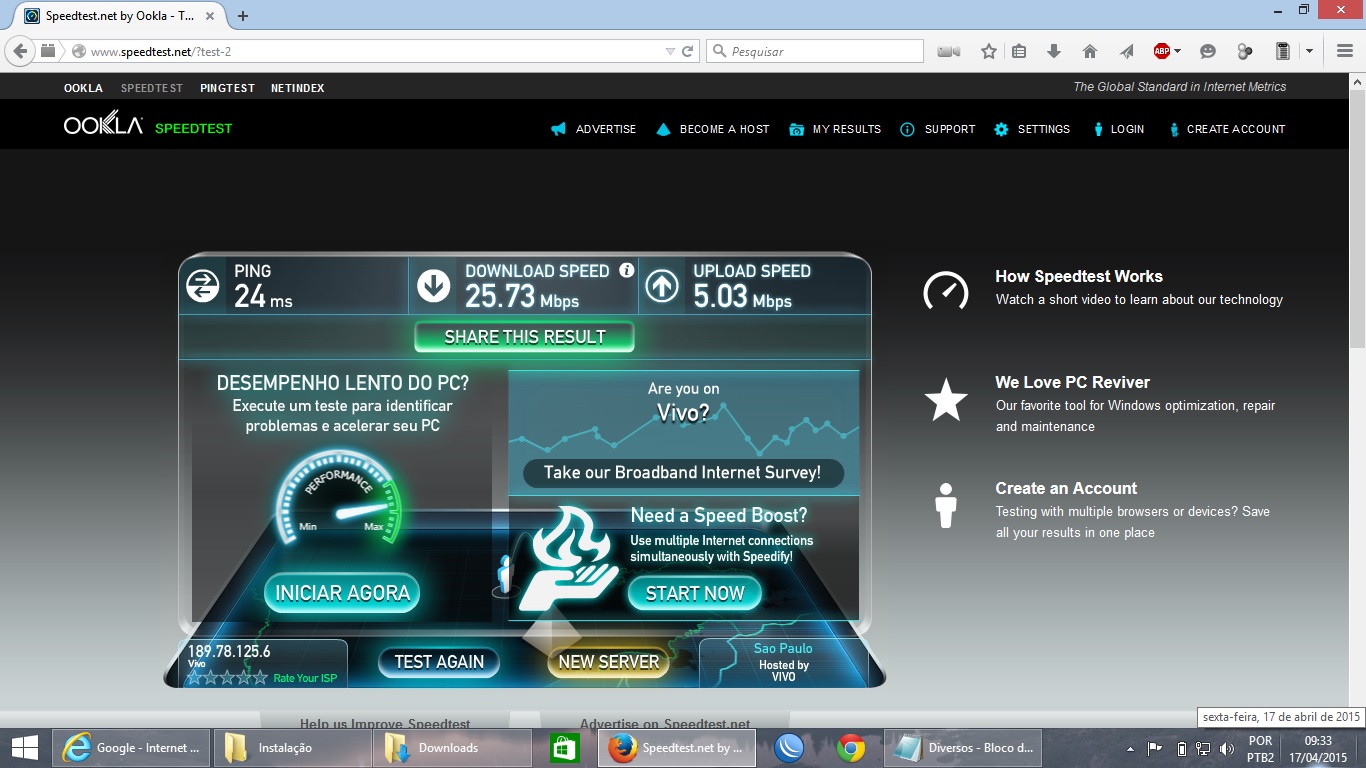

Para ser justo, realizei hoje cedo um SpeedTest deste link que é pior de todos. O usuário PPPoE está limitado a 25 de down por 5 de up pois é o plano do local. Como é um local publico (é a academia do condomínio) realizei o SpeedTest.
Screen SpeedTest:

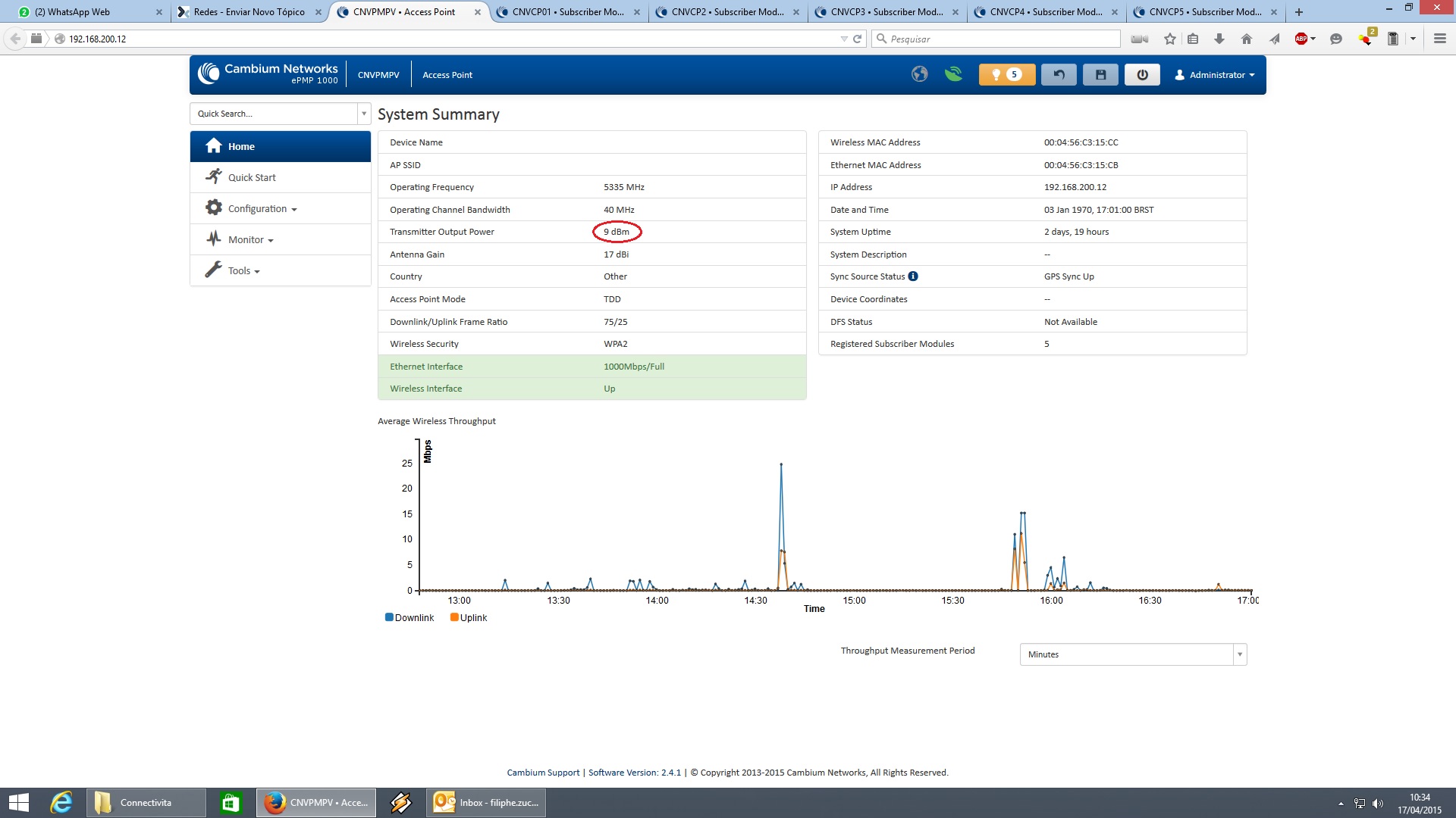

Acontece que nem sempre MUITO SINAL é bom. Imagine uma sala lotada com todo mundo gritando ao mesmo tempo. Fica complicado distinguir o que cada um está falando. Com os rádios é a mesma coisa. Como a distância é pequena, não existe necessidade de tuxar o sinal lá em cima. De fato o AP selecionou automaticamente a potencia de 7dbm mas como a instalação da unidade 3 precisa ser corrigida eu mesmo aumentei para 9dbm para que a taxa melhorasse um pouco até que o material que preciso para corrigi-la chegue em minhas mãos. Menos potencia significa menor poluição de espectro e vida util mais longa ao equipamento.
