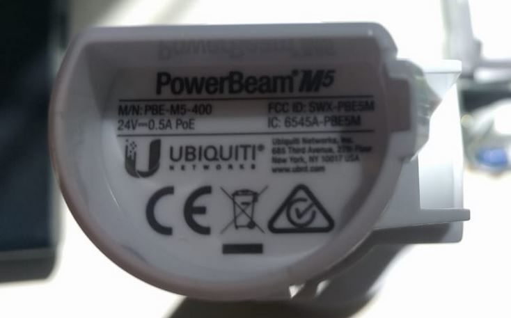

Buenas tardes,
Adquirimos una nueva caja de Power Beam M5 400 que viene por defecto con la version 6.1.7, la cual no se puede hacer downgrade mayor a 6.1.3. sin tirar su error A12.
Anteriormente a estos equipos los llevabamos a 6.0.2/4 y desde ahi los Elevamos UBNTXW-3.5.1///UBNTXW-v3.5.5, pero estos equipos parecen bloqueados para no poder ser elevados.
Hay alguna forma de elevarlos? Estan trabajando en una solucion?
