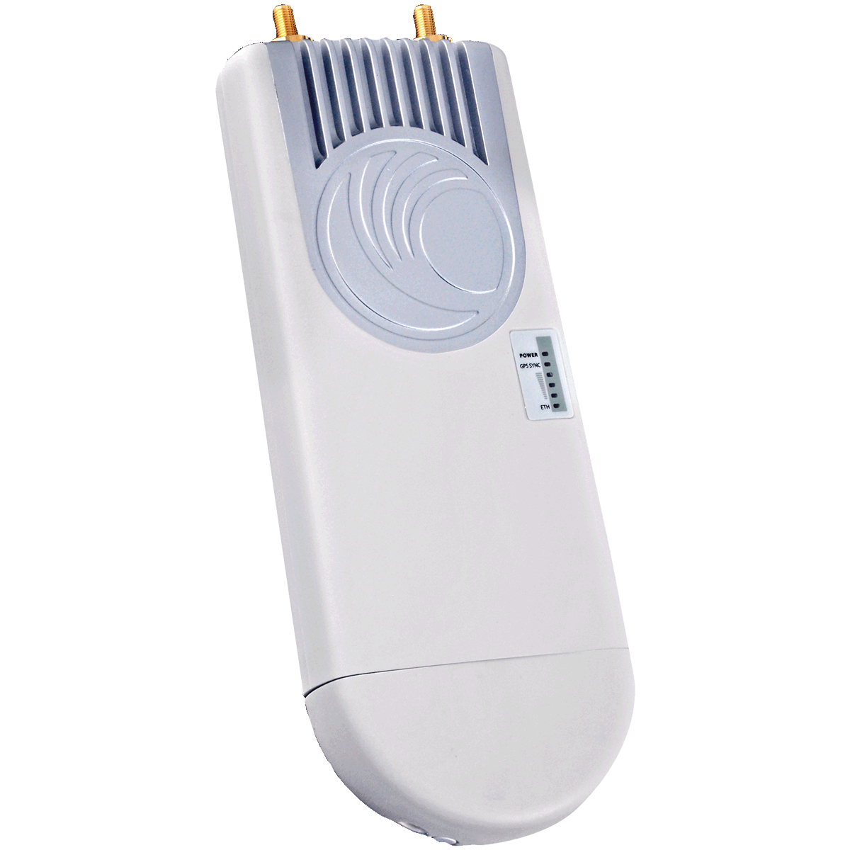

O que é o ePMP?
- O ePMP é uma linha de rádios econômicos de protocolo proprietário dotado de sincronização por GPS (o que tornou o Canopy absoluto sucesso) e pode ser utilizado para aplicações de ponto-a-ponto (PTP) e ponto-multiponto (PMP) com diversas vantagens em relação ao mercado 802.11 ( entenda-se por 802.11 > UBNT, MK, Intelbras, TP-Link, etc...).
Quais são os equipamentos que formam a "família ePMP"?
A família ePMP é formado pelos seguintes modelos:

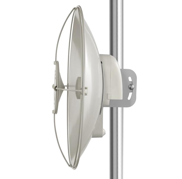

ePMP Force 180 - com antena de 17dbi e porta gigabit ethernet, atendendo a pedidos é a nova geração de CPE/SM da linha ePMP. A diferença é o maior ganho de antena e a porta gigabit.
Ele funciona de forma SINCRONIZADA quando instalado com um ePMP com GPS/Sync. (ver abaixo)
Pode ser usado para PTP's de curta e media distancia de forma NÃO SINCRONIZADA.

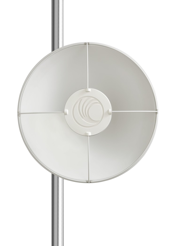

ePMP 1000 Conectorizado GIGABIT ETHERNET (/1000). Rádio Conectorizado para ser utilizado com antena externa FORCE110 (da própria Cambium) ou uma Dish, Algcom, para PTP.
OBS: A versão ePMP Conectorizado com porta GIGA só é vendida juntamente com antenas FORCE110 de 25dbi. O rádio ainda não é vendido separadamente. Nada impede de você utiliza-lo com outra antena de maior ganho.
A partir da versão de firmware 2.4.1 implementada em março/abril deste ano a Cambium lançou o modo ePTP para ser utilizado exclusivamente para aplicações ponto-a-ponto de até 24km. O modo ePTP torna a latência menor - entre 2 a 3ms quando o trafego for baixo. O rádio deve ser configurado no modo FLEXIBLE para que o modo ePTP funcione adequadamente.

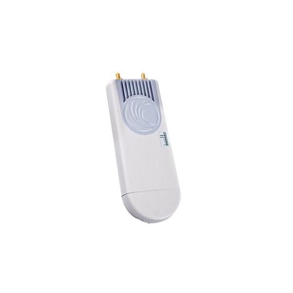

ePMP 1000 Conectorizado com GPS/Sync - Porta GIGABIT Ethernet - Radio Conectorizado com sincronização e saída de antena GPS para aplicações PONTO MULTIPONTO. Permite o máximo de 120 CPE (sim, cento e vinte clientes) por setor. Capacidade superior a 200mbps, solução sincronizada ou seja, ciclos de download e upload fixos, latência entre 15-25ms dependendo da configuração e do tamanho de sua célula. Pode-se oferecer planos superiores 10/15/20mbps sem dores de cabeça.

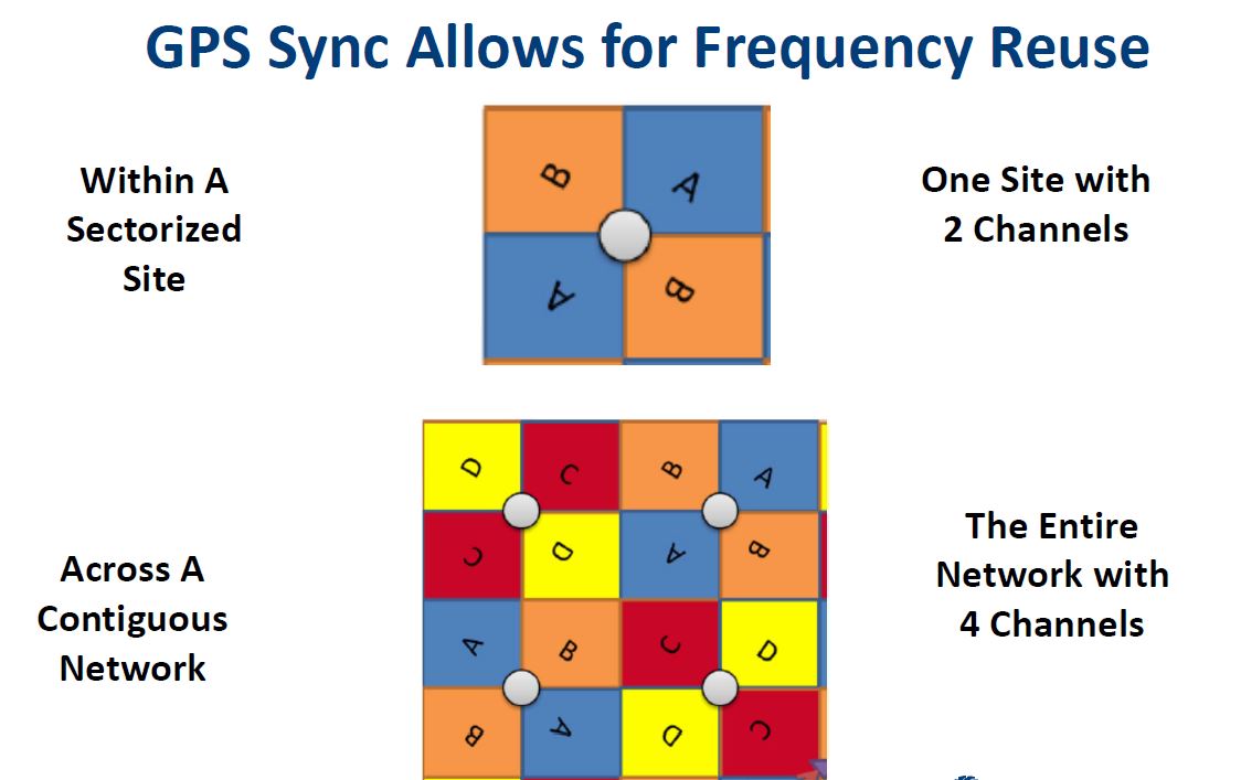

Sincronismo e eficiença espectral. Uma celula com 2 canais, uma cidade toda com 4 canais.
Resumo: Basicamente são 3 modelos de rádios conectorizados que causam confusão. 1 modelo Fast Ethernet, 1 modelo Gigabit Ethernet "Light" - utilizado para ponto a ponto ou para multiponto limitado a até 10 associaçoes de CPE e 1 modelo Gigabit Ethernet para Ponto Multiponto com capacidade FULL ou seja, permite até 120 clientes por setor.

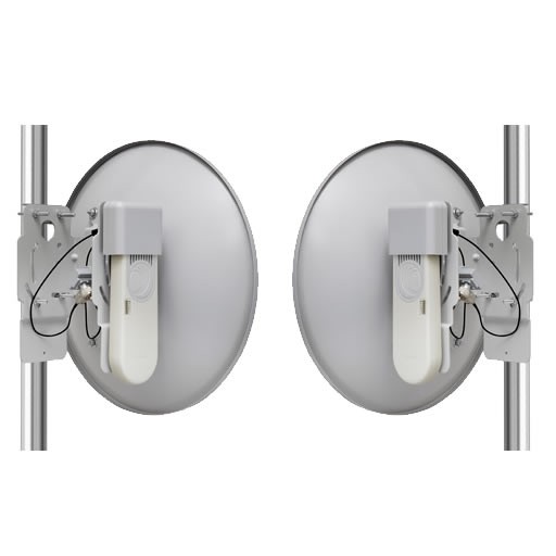

Antenas Force 110 e Force 110PTP - São KITS/Enlaces completos para utilização em aplicações PONTO A PONTO ou seja, 2 Rádios Conectorizados - na force 110 com porta fast ethernet - e dois rádios GIGABIT ETHERNET na Force110 PTP. Ambos acompanham 2 antenas de 25dbi Cambium Networks. Indicado para até 24km para PTP de alto desempenho.

O ePMP possui o eFortify que é basicamente combina:
Eficiencia de protocolo MAC - ePMP NÃO utiliza CCA todas as transmissões e retransmissões são agendas. Desta forma o desempenho de um setor NÃO é afetado.
AirFairness - O sistema é Ponto Multiponto mas trata cada CPE/Assinante de maneira INDIVIDUAL, logo, cada assinante trabalha sempre em sua modulação MÁXIMA. Um cliente que estiver mais distante, mal instalado, com alta interferencia ou com baixa modulação NÃO ira degradar o setor todo.
